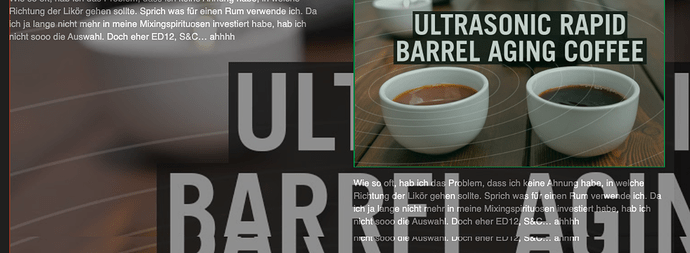

Com certeza. Infelizmente, não tirei nenhuma captura de tela. A página principal mostrava a imagem à esquerda do onebox.

Eu tive o mesmo problema com links do YouTube no formato https://youtu.be/. Depois de alterá-los para o formato https://www.youtube.com/watch?v= funcionou novamente.
Isso é estranho. Você pode compartilhar esses links específicos do YouTube aqui? Qualquer um dos dois formatos deve funcionar.
Talvez um novo renderizamento também tivesse resolvido.
Parece que ele continua vivo nas versões:
Eu redefini o link para o antigo, mas agora tudo é renderizado corretamente. Acho que isso foi devido a um erro de renderização após a atualização da beta6.
