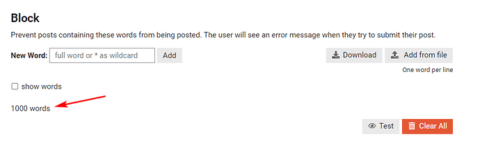

Grazie Omar,
ho importato un elenco di parole ma ho raggiunto il limite di 1000. Sai se Discourse ha un limite di 1000 parole? Il mio elenco ne contiene circa 1700 (è l’elenco di parole oscene di Facebook)
Dan
Sì, esiste un limite di 1000 parole monitorate. La funzione delle parole monitorate non è molto documentata, ma puoi trovare alcuni dettagli al riguardo, incluso il limite di 1000 parole, qui: Automatic Actions based on post content (Watched Words).
