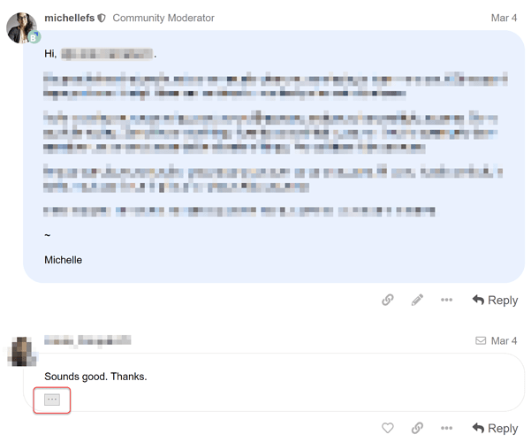

Un miembro respondió a un mensaje privado que le envié y claramente respondió directamente desde su proveedor de correo electrónico.
Debajo de su respuesta había “…” lo que abrió una vista completa del hilo del correo electrónico.
Esto, por supuesto, incluyó:
