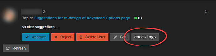

Link zu Protokollen auf der „needs approval"-Seite bereitstellen
Die Seite „Genehmigung erforderlich“ liefert eher spärliche (d. h. keine) Informationen darüber, warum ein bestimmter Beitrag einer Genehmigung bedarf. Eine wichtige Verbesserung war die Protokollierung des Grundes für diese „automatischen Mitarbeiteraktionen", doch ist die Existenz dieser Informationen auf der Genehmigungsseite nicht sofort ersichtlich (insbesondere für neue Administratoren).
Natürlich wäre es ideal, den Grund direkt neben oder unter dem Beitrag in der Genehmigungswarteschlange anzuzeigen. Falls dies jedoch zu komplex umzusetzen ist, schlage ich einen statischen Link zur Seite mit dem Protokoll der Mitarbeiteraktionen vor, etwa so:
Leider scheint es keinen direkten Pfad zu den verschiedenen Filteroptionen auf der Protokollierungsseite zu geben (ich habe admin/logs/staff_action_logs/silence_user/, admin/logs/staff_action_logs/system/ sowie admin/logs/staff_action_logs/<silencedusername>/ versucht). Der Link würde Sie also lediglich zu den allgemeinen Protokollen führen. Dennoch ist das deutlich besser als nichts, und die Wahrscheinlichkeit ist hoch, dass die betreffende Aktion erst kürzlich stattfand, sodass sie leicht zu finden sein sollte.
