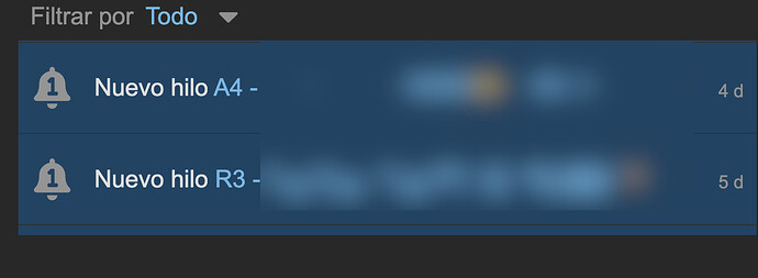

また、ユーザーからは過去3日間、ウォッチしているカテゴリの通知が届かなくなったという報告も受けています。

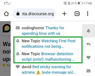

参考までに、Metaでもこれらの画像が表示されます。
私だけかもしれません。何か試せることはありますか? /logs を確認しましたが、何も見つかりませんでした。:thinking:
