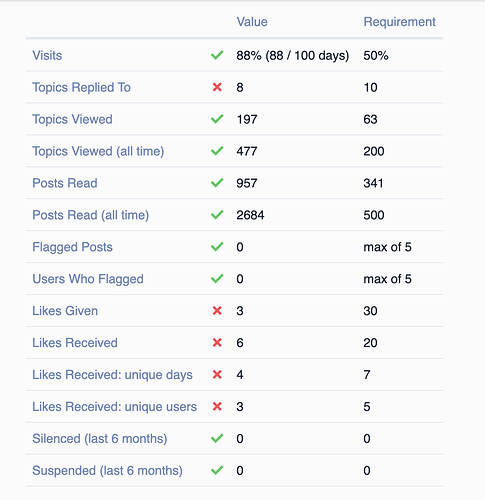

@simon, esiste qualcosa di pronto all’uso o qualcosa che potremmo costruire per permettere ai nostri membri di vedere i loro progressi verso TL3 come facciamo noi? Il riepilogo nel loro profilo è vicino, ma manca il contesto degli ultimi 100 giorni…
Vorremmo offrire alle persone un link a una pagina dove possono vedere i loro progressi verso questi obiettivi nel messaggio che inviamo quando raggiungono TL2, per incoraggiarli a continuare per passare più rapidamente a TL3.
La query di Data Explorer in questo post sarebbe un buon punto di partenza per questo: Data Explorer query to show progress towards trust level 3 requirements - #2 by simon. Per condividere quella query con gli utenti, i parametri esistenti della query potrebbero essere codificati nell’SQL. Dovrebbero essere impostati per corrispondere ai parametri che vedi nella pagina delle impostazioni del tuo sito quando cerchi TL3. Potrebbe quindi essere aggiunto un parametro nome utente alla query, in modo che gli utenti possano inserire il proprio nome utente.
Il problema principale che vedo con questo approccio è che permetterebbe agli utenti di interrogare lo stato di altri utenti sul sito. Per questo motivo, esiterei a concedere a un gruppo come quello del TL2 l’accesso alla query, a meno che non si possa trovare un modo per impostare il parametro nome utente della query in background in base al nome utente dell’utente corrente. Ciò richiederebbe una modifica al codice di Discourse.
