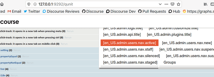

Entschuldigung, es funktioniert immer noch nicht. Ich erhalte den vorherigen Fehler nicht mehr, und der Seitentitel wird als „QUnit Test Runner

Ich habe denselben Fehler ebenfalls erhalten:
auf einer frischen Installation von Pop!_OS 20.04 (ohne Docker). Ich habe das Problem behoben, indem ich folgenden Befehl ausgeführt habe:
bundle exec bin/rake qunit:test
Dabei habe ich festgestellt, dass vor dem Start der Tests eine Reihe von npm-Paketen installiert wurden. Sobald dies abgeschlossen war, habe ich den Rails-Server neu gestartet und konnte QUnit im Browser unter localhost:3000/qunit aufrufen.
