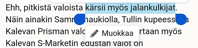

Editar:
Captura de tela. O problema voltou em apenas alguns minutos.

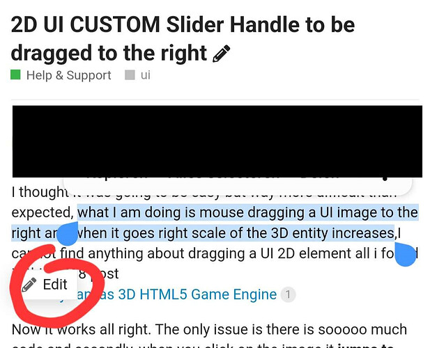

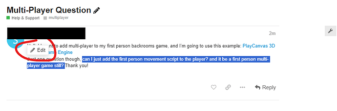

Este bug ainda está presente no meu telefone Android e laptop Windows.
Android:
Windows:
Eu já tentei usar o modo de segurança, mas sem sucesso.
