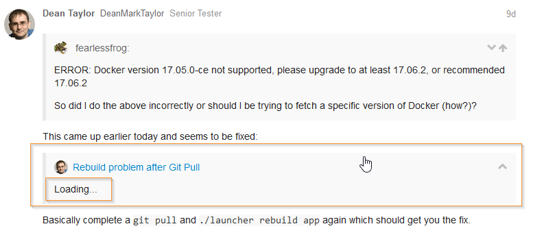

Go to the following post:
Try load the full quote and you’ll get the Loading... text and it’ll stay there. You can’t toggle it back either; it’s stuck in that operation.

Es scheint, als hätten wir hier eine Art Regression. Schauen Sie sich den eingebetteten Link Manually update Discourse and Docker image to latest - #112 von Dean an: Dort wird ein endloses „Laden“ angezeigt. Es funktioniert noch bei einfachen Zitaten, die einen Link enthalten, aber nicht für verlinkte Themen/Beiträge, die gelöscht wurden.
EDIT: Wenn man sich den Originalbeitrag dieses Themas ansieht, scheint es, als würde es mit einem Link in einem Zitat nicht funktionieren. Es wird zwar weniger als eine Sekunde lang „Laden“ angezeigt, aber das „Mülleimer“-Symbol, das darauf hinweist, dass der verlinkte Text/Beitrag gelöscht wurde, wird nicht angezeigt. In diesem Fall klickt ein normaler Nutzer tendenziell auf den Link im Zitat und landet auf einer 404-Seite.
