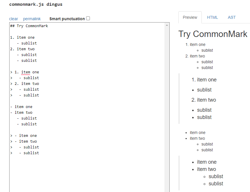

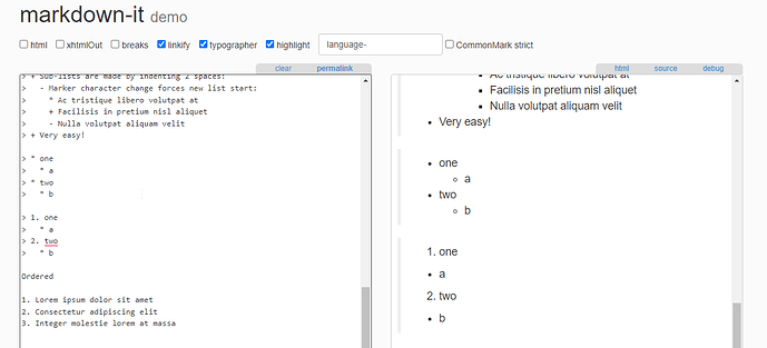

Discourse utiliza MarkdownIt (que sigue la especificación CommonMark), y el problema también ocurre allí:
4 Me gusta
