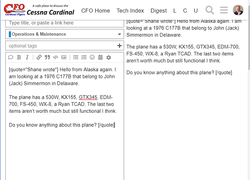

Ma sembra che non funzioni attraverso i paragrafi. Funziona come previsto all’interno di una risposta normale… rispondi a un post, clicca sulla nuvoletta, e più paragrafi vengono citati correttamente. Ma se creo un nuovo argomento, incollo diversi paragrafi e aggiungo i ‘tag’ quote all’inizio e alla fine, non viene renderizzato.

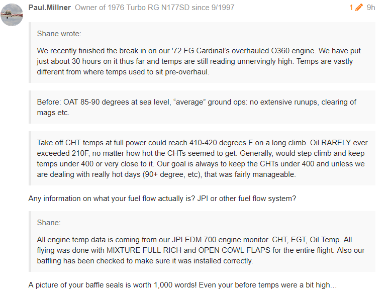

Per ora stiamo usando i tag quote per il primo paragrafo, poi > per i paragrafi successivi… goffo. E sembra brutto, come si vede:
So che il flusso non è del tutto normale, ma il mio partner in questa impresa preferiva citare in-stream nel nostro vecchio sistema, quindi questo funziona per lui per queste citazioni che importiamo…
Esempio: più paragrafi

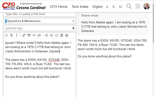

Singolo paragrafo. Ho solo spostato il tag di chiusura /quote:

  1. Se stai citando un singolo paragrafo, i tag di apertura e chiusura possono essere nella stessa riga senza interruzioni di riga.
  2. Se citi più paragrafi, ciascuno deve trovarsi su una riga separata rispetto al testo.
  3. I tag di apertura e chiusura devono corrispondere… se il tag di apertura è nella stessa riga, anche il tag di chiusura deve esserlo.
Conclusione: se inserisci sempre i tag di apertura e chiusura della citazione su una riga dedicata, funzionerà sia per citazioni di un singolo paragrafo che di più paragrafi.
