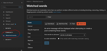

Dovrebbe apparire così sotto ‘community’

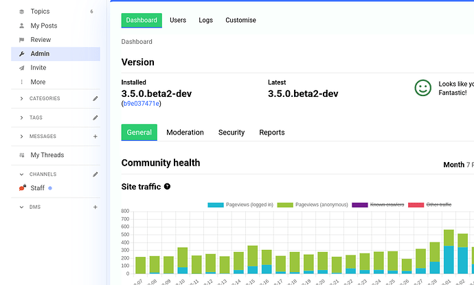

Sei sull’ultima versione di Discourse?
Sono su 3.5-beta2-dev (ieri). Nessun link “Community” visibile a sinistra (!)
Mi scuso. Avrei dovuto specificare dove fosse.
Fai clic sul pulsante :wrench: Admin nella barra laterale
Quindi cerca “community → parole monitorate”
Come moderatore, questo dovrebbe funzionare. L’ho testato come moderatore e funziona bene per me.

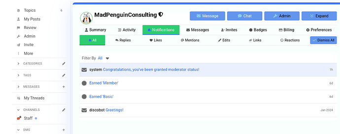

Ok, quindi ho mostrato la schermata precedente appositamente per farti vedere il badge “Moderatore premiato”, ma trovarsi nella sezione Admin non fa differenza, Community non c’è ancora. È possibile che ci sia un’impostazione da qualche parte che nasconde Community ai moderatori?
