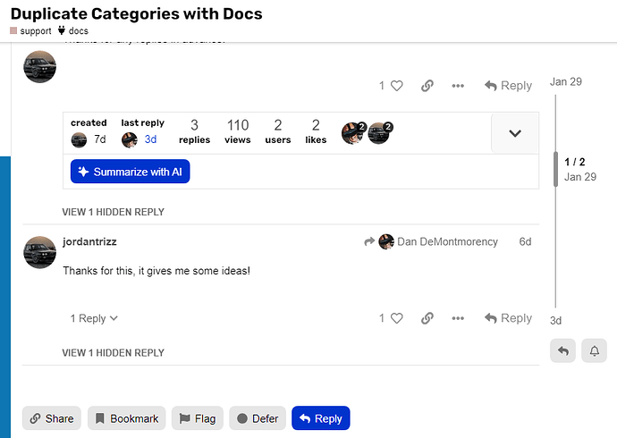

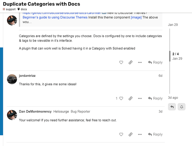

(4) Mentre cercavo esempi qui su meta, qualcosa mi ha fatto impazzire: a volte appaiono indicatori di risposta, ma dopo averli cliccati, scompaiono. Anche l’aggiornamento non li fa riapparire. Penso che i post siano esattamente al limite del precaricamento. Quindi uno è stato caricato prima che l’altro venisse caricato.
Ho registrato due esempi. Questo è il link al post del primo screencast. Quando scorro l’argomento, l’indicatore di risposta viene visualizzato sotto il post. A volte posso anche cliccarci sopra, ma alla fine scompare.
Nel secondo video, sono partito dal fondo, puoi vedere l’indicatore che il post è una risposta che scompare. Link al post
