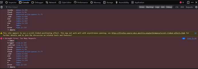

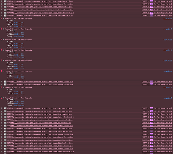

Aqui está a resposta dele:
Antes mesmo de clicar em responder, a ferramenta retornou o seguinte erro:
Depois que cliquei em responder e a mensagem ficou cinza, ele retorna isto:
Após a atualização/desaparecimento da mensagem, é o seguinte:
