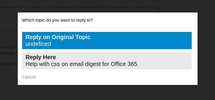

non so esattamente cosa abbia fatto. Stavo rispondendo a un messaggio diretto mentre navigavo tra alcuni argomenti, e quando ho voluto inviare il messaggio è apparso questo popup:
È la prima volta che lo vedo e sono confuso dal “undefined”. Immagino che un messaggio più chiaro per l’utente sarebbe meglio. Non so se “undefined” sia un bug, un argomento eliminato o qualcos’altro.
Inoltre, in quale contesto appare esattamente questo popup? :thinking:
3 Mi Piace
Il mio sospetto è che l’argomento originale sia stato cancellato?
Sono perplesso. Non so a quale argomento si riferisca la parte non definita e credo di aver iniziato il mio messaggio nella pagina di discussione diretta.
È confuso. Inoltre, ho scritto molti messaggi su vari forum Discourse e non mi è mai apparso questo popup (il che aumenta la confusione), quindi chiedo anche il contesto esatto in cui appare.
Per quanto riguarda il messaggio stesso, preferirei “argomento non trovato” invece di “non definito”. :slight_smile:

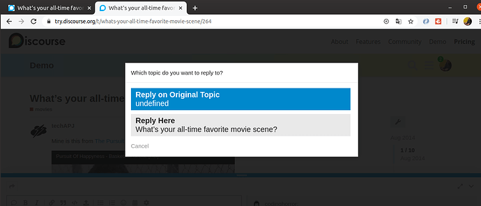

Ho appena incontrato lo stesso problema su Meta quando avevo il compositore aperto in due schede. Provando a rispondere all’argomento, è stato visualizzato il popup dallo screenshot. Questo popup dovrebbe apparire, ma sotto l’intestazione dovrebbe essere mostrato il titolo dell’argomento originale. Sembra che Discourse non riesca a trovare l’argomento originale.

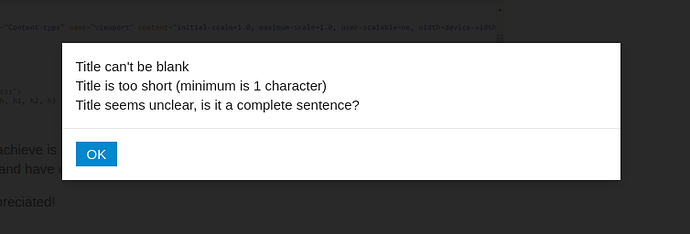

Quando ho fatto clic sull’opzione “Rispondi all’argomento originale”, è stato visualizzato il seguente errore:
Sembra un bug. A meno che qualcuno non sappia cosa stia causando il problema, dovremo definire i passaggi per riprodurre il problema. Oggi avrò modo di farlo.

Posso riprodurre il problema su https://try.discourse.org/.
Passaggi per riprodurre (testati con il browser Chrome su Linux):
  • naviga a un argomento e clicca sul pulsante Rispondi per aprire il compositore
  • inizia a creare una risposta
  • duplica la scheda
  • clicca sul pulsante Rispondi del compositore dalla scheda duplicata
7 Mi Piace
