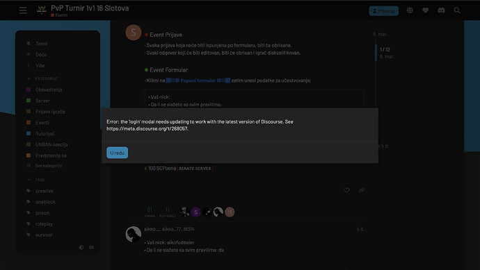

로그인하지 않은 상태에서 버튼을 클릭하면:
여기에서 직접 테스트해 볼 수 있습니다:
문제가 무엇일 수 있을까요?
1개의 좋아요
@agligorijevic 현재 Discourse의 최신 버전과 Theme Component의 최신 버전을 사용 중이신가요?
1개의 좋아요
컴포넌트에 업데이트가 필요합니다. PR을 만들겠습니다.
3개의 좋아요
