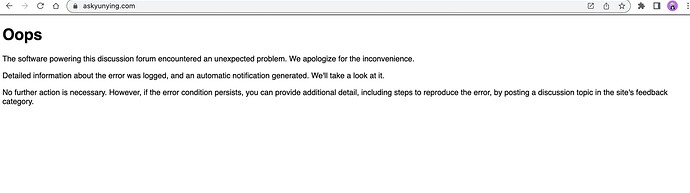

Quando aggiungo un avatar selezionabile dall’utente, e poi reimposto l’avatar selezionabile dall’utente, improvvisamente compare un errore Ops 500, e poi non posso più fare nulla.
Aggiungi: Questo è successo una volta prima, ma è scomparso dopo dieci minuti. v2.9.3 beta
Dopo mezz’ora funzionava bene
Ma magicamente dopo mezz’ora non ho fatto nulla e non ha più funzionato, mostra la stessa pagina di errore.

  • Ottenuto ‘Ooops. Il software che alimenta questa discussione…’
Non riesco a liberarmi della schermata Ooops. :thinking: Il mio sito di test è ora fuori uso, sia per l’utente di test che per l’amministratore, su Chrome e Firefox.
