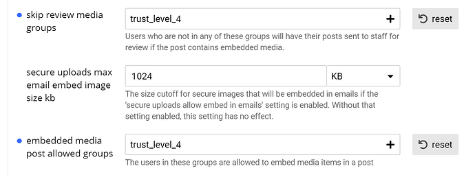

Hola Sam,
He notado que el sitio ahora utiliza configuraciones basadas en grupos, pero el problema persiste en que un Usuario, independientemente de su grupo, puede tener permiso para publicar medios incrustados si se trata de un Tema.
¿Cómo podemos asegurarnos de que algunos grupos requieran que todas sus publicaciones/temas sean revisados si contienen imágenes?

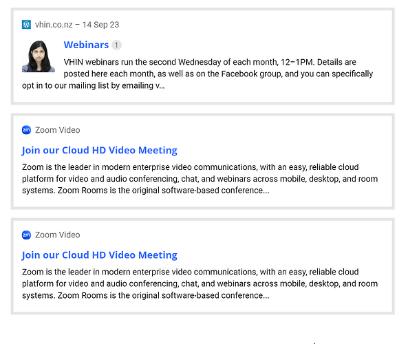

¡Gracias! Creo que esta es la historia que noté, ¿tal vez ahora solo el PDF la está omitiendo?
Las imágenes de septiembre de 2023 sí pasaron
Marzo de 2024 estos enlaces no pasaron (aunque no estoy seguro de por qué, ¿qué se considera medio incrustado?)
Abril de 2024 Una imagen no pasó
Abril de 2024 PDF sí pasó
1 me gusta
