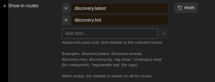

Что мне нужно указать в «Показывать в маршрутах», чтобы боковая панель отображалась на всех страницах /tag/?
Также, и ещё лучше, как можно получить маршрут любой страницы?
О каких именно страницах вы говорите?
Спасибо! Конечно, любые страницы.
Да, ха-ха, мне нужно знать, о каких страницах вы думаете, чтобы я мог подсказать, что именно нужно заполнить. Похоже, что не все страницы поддерживаются. Ниже приведен хороший список:
Например, все категории и все темы.
Если это не поддерживается, я могу легко проверить, попробовав. Вопрос в том, как вы узнали, что страница категорий — это discovery.categories, а все страницы тегов — tag.show? Как мне получить это значение маршрута самостоятельно или хотя бы увидеть полный список маршрутов?
Я бы использовал это как своего рода список: discourse/frontend/discourse/app/routes/app-route-map.js at main · discourse/discourse · GitHub. Хотя я не уверен, что это тот тип списка, о котором вы спрашивали.
2 лайка

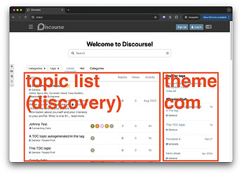

Это немного сложно. Причина, по которой оно в основном начинается с discovery, заключается в том, что боковая панель вставляется в outlet маршрута discovery здесь, в основном приложении:
Далее приведена проверка, которая выполняется на каждой странице для определения того, должны ли отображаться блоки:
И эти «маршруты» являются маршрутами Ember. @Moin прав, обратившись к этому файлу, поэтому вы можете извлечь информацию из таких вещей, как:
  • discovery.categories
  • discovery.hot
  • discovery.unread
  • discovery.latest
и т. д. Но примеры, которые я привел выше, — это в основном основные маршруты, в которых этот TC будет полезен.
1 лайк
Спасибо, ребята. Да, это очень неудобно для пользователя, но это то, с чем я могу поэкспериментировать :slight_smile:
Компонент темы предназначен только для отображения в местах, где есть список тем.
Поэтому, я думаю, что список в описании — это практически всё, что нам доступно.
2 лайка

Как отобразить правую боковую панель на странице темы?
В настройках администратора: администратор → блоки правой боковой панели → отображать в маршрутах
Просто добавьте маршрут, в котором вы хотите, чтобы боковая панель отображалась :+1:
Какой маршрут для каждой страницы темы?
Просто оставьте значение по умолчанию пустым.
