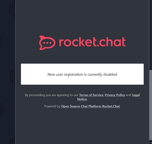

Tengo un problema con …
Esta es mi ventana de chat. :ok_man:
Eso parece ser un problema de configuración dentro de Rocket.Chat, que está fuera del alcance de este tema del plugin. ¿Tienes Permitir creación de usuarios : habilitado según lo especificado en el primer mensaje?
1 me gusta
¿Debo activar este interruptor, según mi entendimiento?
¿De lo contrario, los ajustes no funcionarán?
¿Ahora todo está correcto?
Tienes razón, el SSO CAS debe habilitarse por separado, efectivamente. Lo he añadido al primer mensaje. Disculpa la confusión.

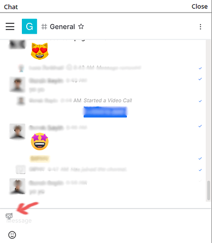

Recientemente actualicé Rocket Chat a la última versión y ahora el icono de enviar en el chat incrustado aparece descolocado (ver imagen adjunta).
Antes de la actualización estaba en su lugar correcto.
¿Podrías sugerir por casualidad una forma de solucionarlo? ¿Quizás algún CSS?

Podré echar un vistazo a eso más adelante esta semana. Sin embargo, me parece que Rocket.Chat es responsable de su propio diseño y estilo (y no el plugin), por lo que podría ser buena idea abrir un problema en Rocket.Chat también.
