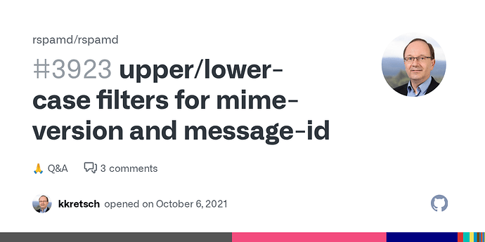

Acabei de adicionar esse Q&A no rspamd:
Na minha opinião, é um equívoco desvalorizar algo “comumente usado em spam” sem considerar se ele é também comumente usado em geral.
Dado o fato de que toda instalação do Discourse utiliza as variantes Mime e Id, é óbvio que elas são amplamente usadas em e-mails legítimos (“ham”) também. Gostaria muito de ver alguns números sobre isso.
Claro que estão certos ao afirmar que não são um validador de RFC, mas isso automaticamente os coloca no papel de um órgão de padrões de fato alternativo, o que pode ser ainda pior.
