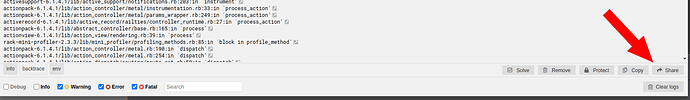

Use a caixa de pesquisa da página de logs para encontrar a entrada:
Em seguida, clique no botão “Compartilhar” para a entrada que for retornada:
Copie e cole a página completa que é retornada após clicar no botão Compartilhar em uma mensagem privada. Talvez eu consiga ver o que está errado.
