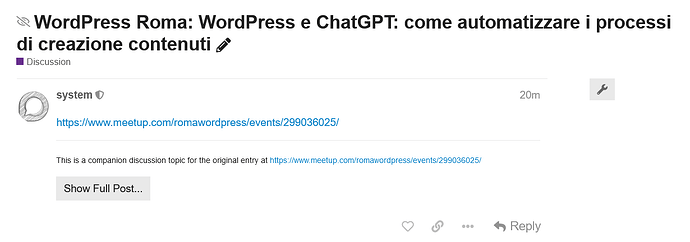

Um desenvolvimento possivelmente interessante… Adicionei seu feed RSS ao meu site de teste mais cedo e ele agora puxou um tópico cerca de 20 minutos atrás:
Vamos ver, porque atualizei a ferramenta naquele portal para coisas não relacionadas a esse problema, então não sei agora se é algo em nossa instância do Discourse ou no registro…
Com isso, o feed também está funcionando em nosso fórum, mas apenas um evento que foi ontem e não o próximo.
Talvez seja algo com as datas, veremos nos próximos dias, mas um log seria muito útil…

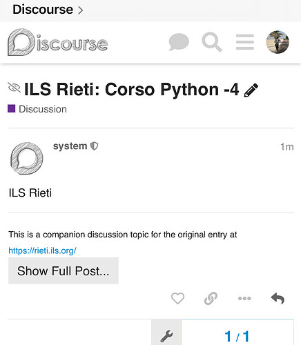

Investigando, parece que alguns dos itens no RSS estavam usando um GUID incorreto que era um hash, agora será uma URL, mas não consigo executar a pesquisa do RSS manualmente para verificar se isso corrigiu o problema.
Um acabou de aparecer no meu site de teste: :partying_face:
