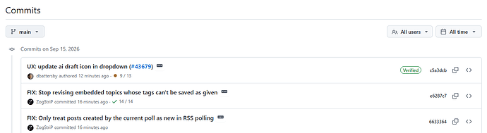

Merged significa que as alterações estão no main. Normalmente, os fóruns não acompanham o branch main; em vez disso, eles acompanham o latest. Isso significa que, após o merge, você ainda precisa aguardar os testes automáticos serem executados e passarem.
Ao olhar para Commits · discourse/discourse · GitHub, você pode ver que isso acabou de acontecer com os commits do zogstrip (há um sinal de verificação verde, enquanto o commit acima ainda tem o ponto marrom).
E agora você também pode ver os commits ao olhar para o branch latest: Commits · discourse/discourse · GitHub
Então, se você estiver acompanhando o latest, como os fóruns fazem por padrão, você pode atualizar agora para puxar esses commits.

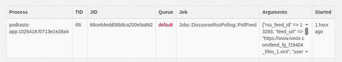

Feeds muito longos ainda podem manter um trabalho ocupado por um longo tempo, mas só vi 3 exceder 10 minutos. Este ainda está em execução após 1 hora… Mas ele é realmente longo, então talvez seja justificado? Por outro lado, um único feed ocupando um trabalho por tanto tempo é, em si, um pouco problemático. Talvez tenha a ver com ser a primeira importação completa em algum tempo? Vou verificar novamente na próxima rodada de RSS (estamos configurados para 180 minutos).
1 Curtiu
Talvez aquela tarefa que está sendo executada há uma hora esteja travada em algo além da importação? Acabei de notar que todas as publicações daquele feed parecem ter sido importadas, com as imagens e tudo mais. Pelo menos do ponto de vista do usuário, a importação parece estar concluída. Pode ser um caso isolado. Vou reportar novamente após mais algumas rodadas de RSS.
