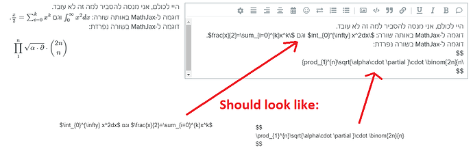

Tenho uma pequena dúvida sobre como usar tópicos que misturam inglês e idiomas RTL (direita para esquerda), como o hebraico, especialmente se usarem o plugin MathJax. No nosso fórum Discourse, fica assim:
O resultado final é ótimo! O único problema é escrever essas equações. Pode ficar realmente difícil escrever equações longas. Entendo que misturar RTL com LTR pode causar problemas, mas gostaria de saber se é viável? Existe alguma maneira de resolver isso?

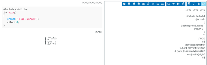

Olá a todos :slight_smile:
Tentando a minha sorte novamente. É possível de alguma forma conseguir LTR entre os blocos de código e MathJax? Parece estranho escrever código ou fórmulas em fóruns RTL:
Deveria ficar assim:
Existe alguma maneira de conseguir isso?
Sim, isso seria difícil. Não é uma solução ideal, mas você pode adicionar um botão de alternância de direção ao editor com um componente de tema. Isso permitirá que você alterne a direção de toda a área de edição do editor para LTR ao escrever código. O código abaixo foi extraído do código usado quando a configuração do site support mixed text direction está ativada. Se a direção padrão do seu site for RTL, mantenha o código como está. Se a direção padrão for LTR, substitua 'rtl' no operador ternário por 'ltr' para evitar a necessidade de clicar duas vezes na primeira vez que o botão for usado.
