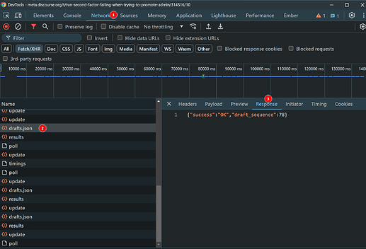

¿Puedes revisar la pestaña de redes en las herramientas de desarrollador de tu navegador y ver cómo se ve la respuesta para la solicitud al endpoint grant_admin?
Por favor, muestra también la pestaña Payload.
2 Me gusta
Esto parece venir del servidor. No puedo encontrar esa cadena en la base de datos (por ejemplo, en texto personalizado) ni buscando en todo /var/www/discourse.
No hay pestaña de Carga útil:
