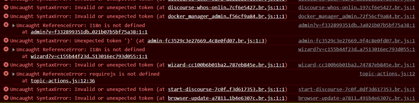

Salut, je rencontre un problème étrange, concernant : S3 (DigitalOcean), les assets (via S3) et le point de terminaison CDN.
Description du problème :
En cas d’erreur, je ne vois que l’animation de chargement, et les erreurs s’affichent comme dans l’image ci-dessous :
Voici le schéma d’erreur :
/ Point de terminaison CDN Point de terminaison « normal »
DISCOURSE_S3_BUCKET DÉFINI :x: Pic1 :white_check_mark:
DISCOURSE_S3_BUCKET NON DÉFINI :white_check_mark: :white_check_mark:
  • Point de terminaison CDN : https://<bucket>.fra1.cdn.digitaloceanspaces.com
  • Point de terminaison « normal » : https://<bucket>.fra1.digitaloceanspaces.com

Je ne rencontre l’erreur qu’avec la combinaison « juste » des configurations. Des idées ? Je peux également fournir plus d’informations si nécessaire.

Le truc, c’est que ça fonctionne un peu avec DO maintenant (les images et les fichiers téléchargés sont synchronisés). J’ai configuré DISCOURSE_S3_UPLOAD_BUCKET, mais pas DISCOURSE_S3_BUCKET. Pouvez-vous donc m’expliquer un peu plus ce que vous entendez par “terriblement cassé” ?
Le truc énervant, c’est que :
  • les commandes comme rake uploads:s3_migration_status ne fonctionnent pas, car elles dépendent de DISCOURSE_S3_BUCKET
  • je ne peux pas utiliser le CDN pour les ressources
