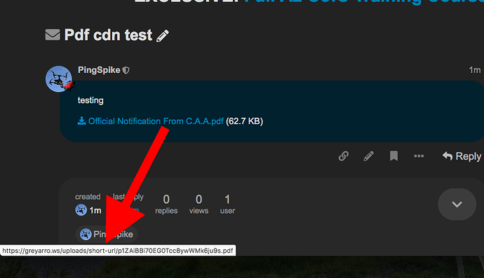

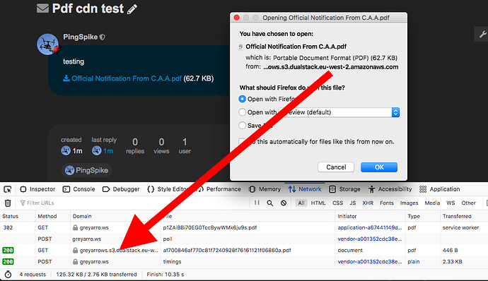

PDF ファイルの場合、リンクの src は相対 URL (/uploads/short-url/xxxxxxxxxxxxx.pdf) を指しており、これは実際の S3 バケット(CDN ではない)のファイルにリダイレクトされるようです。

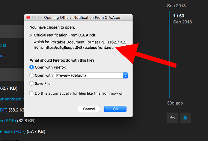

既存のPDFアップロードの中には、CDNに直接リンクしているものもあります。

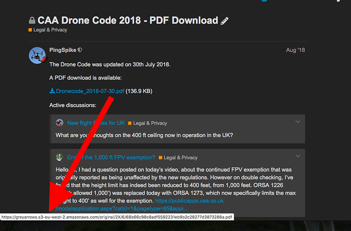

既存のPDFアップロードの中には、CDNを使用していないものもあります。

自分で自分にDMを送り、新しい投稿をする簡単なテストを試しました。詳細にあるように /short-url/ が表示されます。
リンクをクリックすると、説明どおりS3バケットから直接取得されます。

- ただし、画像の場合、「ダウンロード」リンク(画像をフルサイズで表示したときの右下)は、S3バケット(CDNではない)にリダイレクトされるショートURLにリンクしています。
- PDFアップロードの場合、リンクはS3バケット(CDNではない)にリダイレクトされるショートURLにリンクしています。
ショートURLが使用される場合、リダイレクト時にCDNが使用されていないようです。
