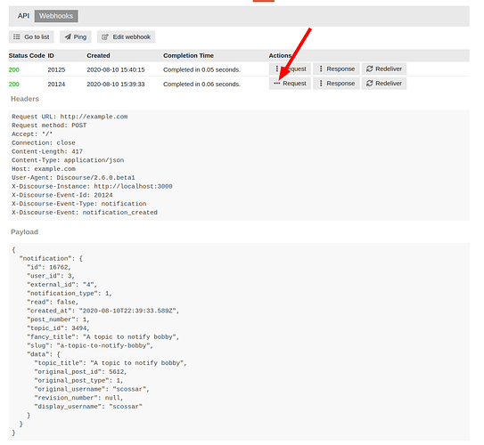

Meine übliche Methode, um den Payload eines Webhooks zu prüfen, besteht darin, einen Webhook so zu konfigurieren, dass er auf http://example.com zeigt, und dann eine Aktion über die Benutzeroberfläche der Seite auszuführen, um den Webhook auszulösen. Der Payload kann dann in der Ereignisliste der Webhooks eingesehen werden:
Ok, tolle Idee, danke @simon!
