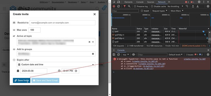

招待状の情報を入力して「招待を保存」をクリックしても何も起こらず、コンソール(DevTools)に「this.invite.save is not a function.」というエラーが表示されます。これはバグだと思われますが、修正されるか確認していただけますでしょうか。
スクリーンショットはこちらです。

はい、以下のスクリーンショットをご確認ください。
青い数字を見ると、約1週間前に最後に更新されたようですね。
/upgrade ページから最新版に更新して、問題が続くかどうか確認していただけますか?
