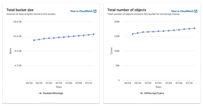

C’est un tableau centré sur l’image. Environ 200 à 400 images sont publiées par jour. L’utilisation de S3 augmente à une vitesse folle.
J’ai l’impression que pour chaque image que les utilisateurs téléchargent, de nombreuses versions sont créées, même après avoir désactivé ces deux fonctionnalités. Et je n’arrive pas à comprendre où d’autre les versions d’images sont créées.
