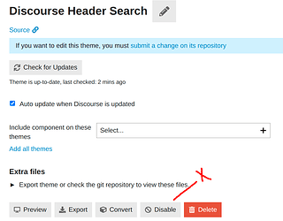

Hay un problema con uno de los componentes del tema que estás utilizando. Vuelve a entrar en modo seguro, luego ve a admin \u003e personalizar \u003e componentes y busca Discourse Header Search.
Una vez que hagas clic en él, desactívalo por ahora con este botón.
Todo debería funcionar con normalidad después de esto, excepto que no tendrás la barra de búsqueda en el encabezado. Aún deberías tener el icono de la lupa: la búsqueda predeterminada de Discourse.
Luego puedes publicar en el tema del tema, y estoy seguro de que se solucionará lo antes posible.
Una vez que se solucione, puedes actualizar el componente y volver a activarlo.
¡Muchas gracias, Joe. Entré al panel de administración y había una actualización disponible para ese componente que parece haberlo solucionado. ¡Agradezco mucho tu ayuda!
