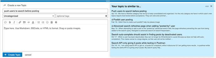

Salut David ! Je te suggérerais de prendre un peu de temps pour te familiariser avec le logiciel avant de chercher à ajouter des fonctionnalités comme celle-ci. Tu découvriras que Discourse répond à ce besoin précis de plusieurs façons ingénieuses lors de la création d’un sujet. Les nouveaux utilisateurs reçoivent un rappel concernant les règles de la communauté. Tout utilisateur qui publie reçoit une notification si son sujet est similaire à un sujet déjà existant.
Ironiquement, il existe déjà un sujet à ce sujet, que tu aurais trouvé si tu avais effectué une recherche avant de publier. :scream_cat:
Édition : je viens de tester cela avec un nouveau sujet contenant « recherche avant publication », mais le sujet que j’ai lié ici n’est pas apparu dans la fenêtre contextuelle « votre sujet est similaire à… ». Cependant, l’utilisation du titre complet a fonctionné — consulte la capture d’écran pour voir à quoi cela ressemble.
8 « J'aime »
