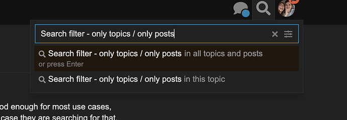

Embora eu entenda que a busca regular por tópicos/posts pode ser suficiente para a maioria dos casos de uso, recebi algumas solicitações de usuários para ter uma maneira de filtrar os resultados, caso estejam procurando por isso, para mostrar apenas respostas ou tópicos (o que se traduziria em primeira resposta a um tópico, eu acho).\n\nIsso provavelmente também poderia ser alcançado com um componente de tema, mas pensei em perguntar primeiro caso eu esteja apenas perdendo algo óbvio.\n\nObrigado

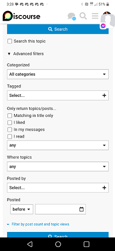

Você já analisou os recursos de Pesquisa Avançada para filtragem?

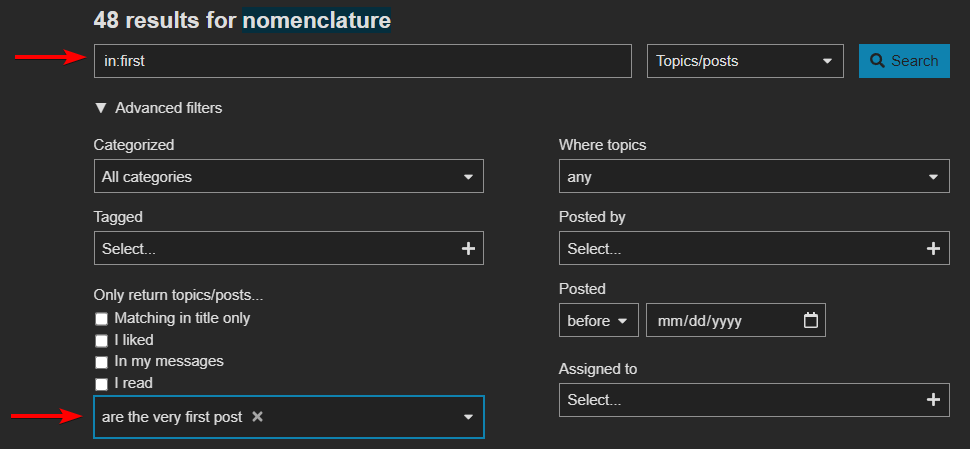

Significaria “apenas o primeiro post de um tópico” e está de fato disponível, é o filtro in:first:
Pesquisar em todos os posts, exceto nos primeiros, não é possível e, no momento, não há operador para excluir um termo, um filtro, uma categoria ou qualquer outra coisa.
