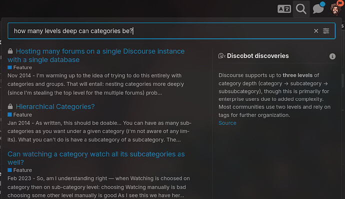

OK — у меня всё работает корректно в AI-боте (через discourse-ai/ai-bot/conversations), но тот же поиск ничего не находит через «ассистента поиска», который отображается рядом с основными результатами поиска. Однако, если я нажму на «продолжить разговор» и попрошу его попробовать снова, он находит то, что я ищу, точно так же, как и AI-бот! Это баг, или я что-то настроил неправильно?

Вы пытаетесь настроить Персону с функцией поиска для функции Discovery, которая отображается в результатах поиска и возвращает диалоговые результаты?
Я использую одну персону с включёнными правами Bot, Read и Search. Она берёт эту персону из интерфейса AI-бота — и всё работает отлично. Однако, если я использую основной поиск на сайте, который открывает поискового ассистента справа, он ничего не находит. Если я нажму на «продолжить разговор», то увижу, что используется та же персона. И если после этого попросить его «попробовать снова», он найдёт то, что я ищу. Имеет ли это смысл?
P.S. Я получаю те же результаты, если включены только права Bot и Read.
А, я понял: вы имеете в виду, что при использовании Персоны здесь не происходит корректного RAG:
Верно?
Насколько мне известно, эта функция не передаёт пользователя, инициировавшего взаимодействие, поэтому она не работает с приватным контентом.

Точно — спасибо, думаю, это была проблема. Спасибо, Фалько! Очень ценю!!
Только что исправил, пожалуйста, обновите свой сайт и попробуйте снова.
Отлично! Теперь всё работает стабильно — большое спасибо!
