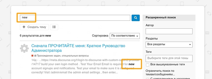

¡Hola! Esperamos que la palabra clave encontrada se destaque de la siguiente manera:

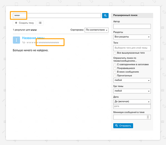

lo siento, no en este caso:

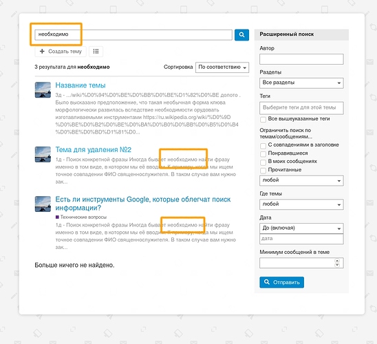

Esto es cirílico, aunque se basa en el griego. Aquí tienes un ejemplo:
Pues ha parecido bien al Espíritu Santo y a nosotros no imponeros ninguna carga más que esto necesario:
abstenerse de lo sacrificado a los ídolos, de la sangre, de lo ahogado y de la fornicación, y no hacer a los demás lo que no queréis que os hagan a vosotros. Haced bien en guardar esto. Estad sanos.
El problema está en el plugin de resaltado de jQuery. Para resaltar las palabras, utiliza la expresión regular de límite de palabra \b, que no es compatible con los caracteres Unicode.
