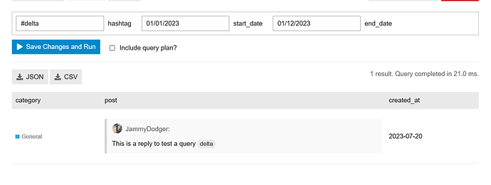

Puedes hacer referencia a una etiqueta en una publicación, pero solo un tema puede ser etiquetado como tal.
Sin embargo, si tienes el plugin Data Explorer, podrías usar una consulta como esta para obtener una lista de aquellas en las que la etiqueta se ha enlazado en una publicación:
-- [params]
-- string :hashtag
-- date :start_date
-- date :end_date
WITH target_posts AS (
  SELECT
    p.id AS post_id,
    t.category_id,
    p.created_at
  FROM posts p
  JOIN topics t ON p.topic_id = t.id
  JOIN users u ON u.id = p.user_id
  WHERE t.deleted_at IS NULL
    AND t.archetype = 'regular'
    AND p.deleted_at IS NULL
    AND p.post_type = 1
    AND p.created_at::date BETWEEN :start_date AND :end_date
    AND p.post_number <> 1
SELECT
  tp.category_id,
  tp.post_id,
  tp.created_at::date
FROM target_posts tp
LEFT JOIN post_search_data psd ON psd.post_id = tp.post_id
WHERE psd.search_data @@ TO_TSQUERY(:hashtag)
ORDER BY tp.created_at DESC
