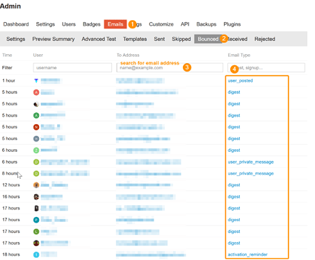

Wenn die Antwort-E-Mail gesendet wurde und zurückgewiesen wurde, finden Sie den Fehler möglicherweise unter E-Mails > Zurückgewiesen > Spalte E-Mail-Typ.

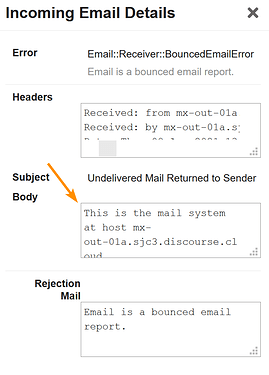

Wenn Sie auf den E-Mail-Typ-Fehler klicken, können Sie die Antwort des E-Mail-Anbieters sehen (in der Regel am Ende des Betreffs oder des Nachrichtentextes):
Zum Beispiel:
<my-address@example.com>: Host- oder Domainname nicht gefunden. Nameserverfehler für
name=example.com type=AAAA: Host nicht gefunden
Dies kann Ihnen helfen, herauszufinden, wo das Problem liegt.
