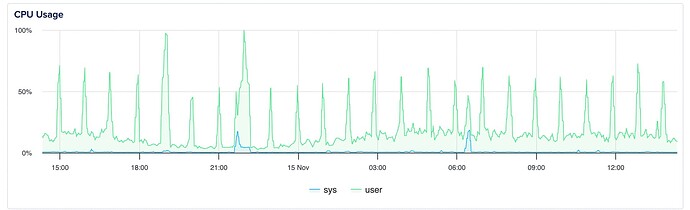

J’ai reçu des plaintes d’utilisateurs qui ne peuvent parfois pas publier ou créer de sujets. Ce problème semble survenir de manière aléatoire, mais il pourrait être lié à une utilisation élevée du CPU sur le serveur.

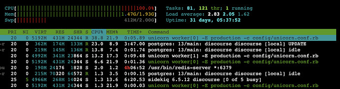

Voici un instantané de htop montrant l’utilisation du CPU lors d’un de ces pics.
Chaque fois que l’utilisation du CPU augmente, je remarque la commande suivante en cours d’exécution :
postgres:13/main: discourse discouse [local] UPDATE
Cela se produit toutes les heures (plus ou moins) :

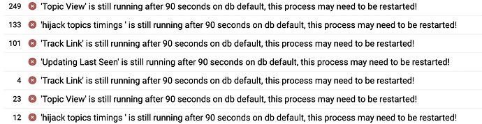

De plus, nous constatons une augmentation des journaux à peu près au même moment, coïncidant généralement avec une utilisation élevée du CPU.

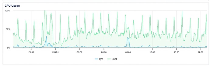

Mise à jour :
Après la mise à niveau du serveur, le problème semble avoir été minimisé.
Cependant, les mêmes erreurs se produisent chaque heure pendant l’exécution de la commande postgres:13/main: discourse discourse [local] UPDATE, ce qui correspond aux pics du graphique.
Quelqu’un a-t-il des suggestions sur ce qui pourrait causer cela et comment le résoudre ?

Nous avons identifié le problème. Il a été causé par le paramètre Discourse reactions like sync. Je ne sais pas s’il existe un moyen de l’éviter autrement qu’en le désactivant.
