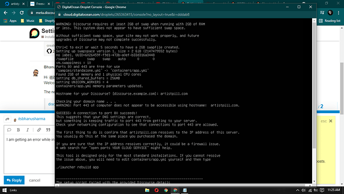

Estoy recibiendo un error al instalar Discourse
El puerto 443 de la computadora no parece ser accesible usando el nombre de host: example.com
¡Pero la conexión al puerto 80 tiene éxito!
Esto significa que la configuración de DNS es correcta.
¿Qué debo hacer ahora?
¿Hay un firewall bloqueando las comunicaciones en el puerto 443?
Puedes verificar el firewall de DigitalOcean y el firewall de tu VPS para ver si ese es el caso.

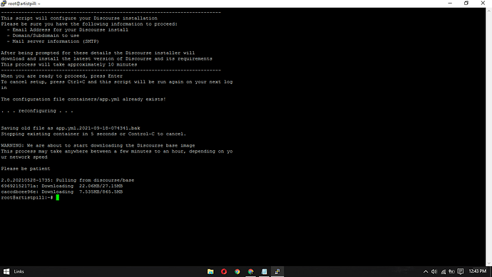

¿Cómo elimino el archivo de configuración si containers/app.yml ya existe!
¿Y cómo lo instalo de nuevo?
Solo tienes que ejecutar la configuración nuevamente.

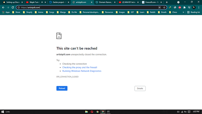

Gracias… He configurado todo y mi sitio web funcionaba bien, pero después de 20-30 minutos muestra esto:
Eso podría ser un problema de Let’s Encrypt. Encontré este consejo muy útil para certificar tanto www como no www:

Zackie
(KenTou Drops)
18 Septiembre, 2021 10:02
14

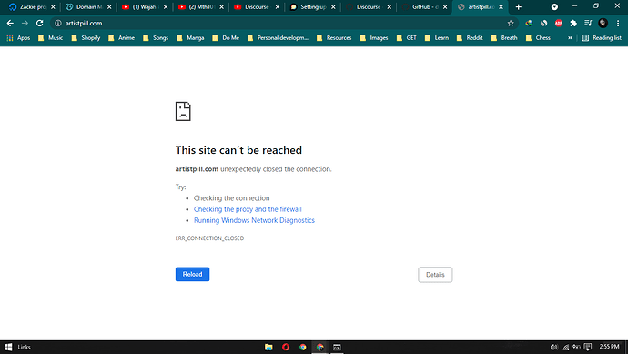

pero he realizado una instalación estándar recientemente y muestra https
también no estoy utilizando múltiples dominios ni subdominios… Está en mi dominio principal
¿El mensaje indica que no es seguro?
Para modificar tu archivo app.yml:
cd /var/discourse
nano containers/app.yml
Luego, usa las teclas de flecha para navegar a la sección correcta y sigue las instrucciones del mensaje citado arriba.
Si no funciona, puedes editarlo manualmente en tu archivo app.yml después y podemos probar otra cosa.

Gracias por la ayuda, Man… el problema era otra cosa… Tenía un registro “A” en mi DNS que estaba redirigiendo a “dominio estacionado”, y por eso me daba este error.
