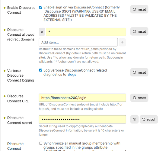

La risposta 404 mi fa chiedere se Discourse Connect sia effettivamente abilitato sul tuo sito Discourse:
Sembra che tu stia testando questo con un’app Angular locale e un sito Discourse di produzione. Mi aspetterei che funzioni ancora, ma forse sta causando un problema. Dovresti assolutamente essere in grado di ottenere una risposta diversa da una 404.
@simon grazie per la tua risposta,
questo era stato confermato più volte da me,
e ho anche un sito di test di produzione che era ospitato sul dominio principale di questo sito Discourse. se puoi dare un’occhiata a questo [link rimosso]
per testare il flusso di produzione ho aggiornato l’URL di Discourse Connect a “https://domainsite.com/login” sentiti libero di accedere con il provider Google e fare un test. Nel log della console di ispezione vedrai l’errore e la risposta che ho stampato, che è 404

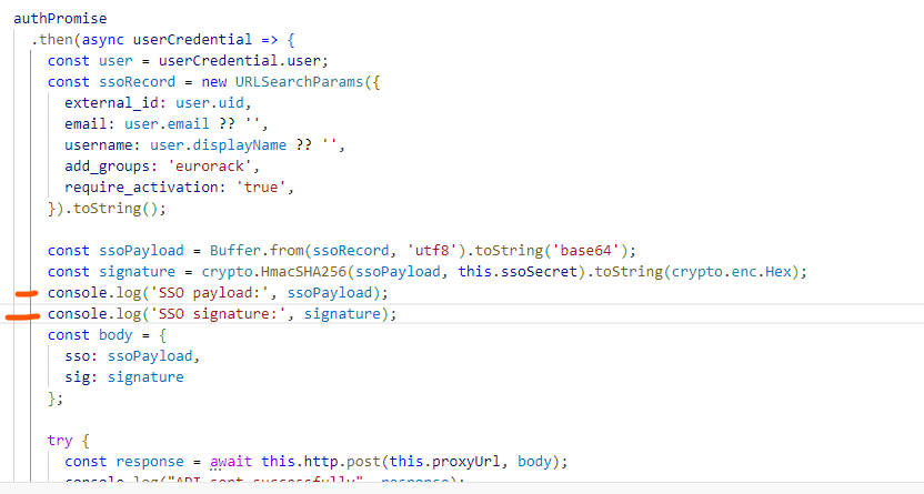

Mi è sfuggito questo particolare quando ho guardato per la prima volta lo screenshot del tuo codice:
mode: 'no-cors'
Non ho familiarità con le app Angular, ma sembra che tu stia cercando di effettuare una richiesta API autenticata a Discourse dal client. Non sono sicuro di dove avvenga nel codice di Discourse, ma la mia comprensione è che Discourse blocchi le richieste API di amministrazione effettuate dal client. Questo perché non c’è modo di effettuare la richiesta senza esporre la chiave API sul client. In relazione a ciò, dovresti cambiare la tua chiave API ora.

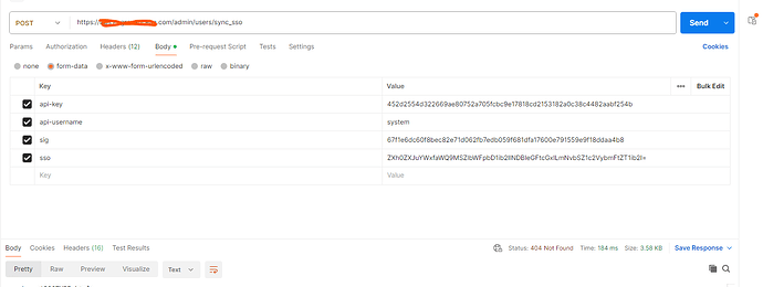

Sto anche cercando di inviare la richiesta da Postman.
se pensi che il blocco dal lato client “mode: ‘no-cors’” poiché discourse ha rifiutato di accettare la chiamata con le chiavi API dal frontend, allora penso che dovrebbe andare bene inviarla da Postman è corretto? ma il risultato è lo stesso
il sig e l’sso provengono dall’output di ssoPayload e signature che ho stampato durante il processo.
ci deve essere qualcosa che non va, sembra molto vicino a individuare la causa principale.
Ho persino provato ad avviare un server, quindi a innescare il server per inviare la richiesta con la chiave API sul lato server, il che dà lo stesso risultato, facendomi sentire che mi mancano alcune configurazioni sul sito discourse.
1 Mi Piace
È una buona idea far funzionare questo da Postman, o anche solo dalla riga di comando. Dallo screenshot che hai pubblicato, sembra che tu abbia api-username e api-key nel corpo della richiesta. Quei parametri devono essere nell’intestazione della richiesta. Il corpo della richiesta dovrebbe contenere le coppie chiave/valore sig e sso. Se può essere d’aiuto, ecco come lo gestisce il plugin WP Discourse: wp-discourse/lib/plugin-utilities.php at main · discourse/wp-discourse · GitHub .

wow! ci siamo,
ora funziona!
1000 grazie @simon
il problema era proprio quello che hai menzionato:
sso e sig dovrebbero essere le uniche due coppie di chiavi nel corpo
api-key e api-username dovrebbero essere nelle intestazioni
