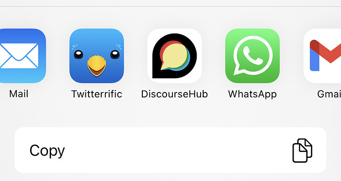

Nuestra aplicación para iOS tiene una extensión de compartir. Esto significa que en la mayoría de las aplicaciones, verás esto al compartir un enlace:
Si logras que WhatsApp muestre ese cuadro de diálogo de Compartir, podrás enviar el enlace a nuestra aplicación. Pero no parece que pueda hacerlo en mi teléfono con WhatsApp.
