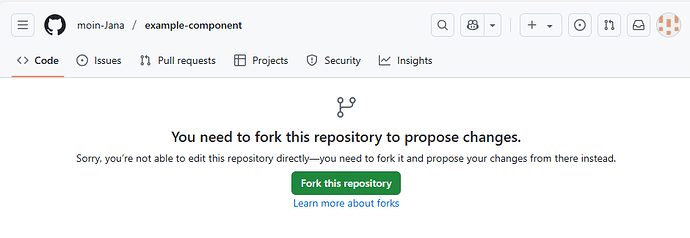

  3. Faça um fork do repositório

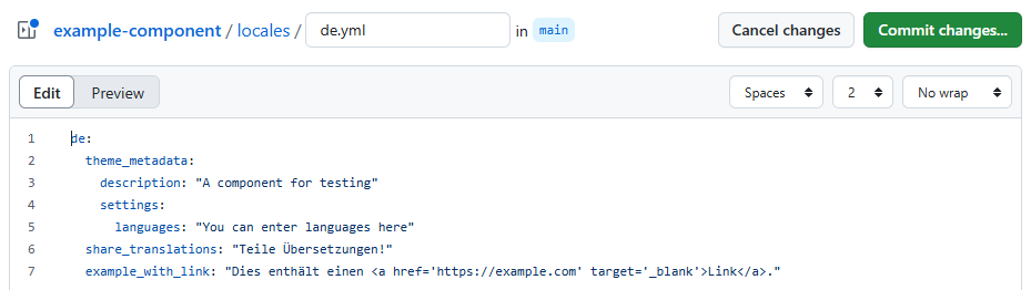

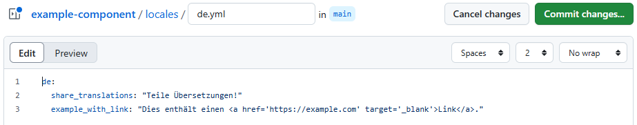

  4. O editor abrirá com suas traduções pré-preenchidas. Se quiser, você pode traduzir as descrições diretamente no arquivo.
    Quando você desmarcou a caixa de seleção para excluir descrições, elas não serão incluídas, o que simplifica o texto no editor.
  5. Quando estiver pronto, clique em “Commit changes…”, depois em “Propose changes” e, finalmente, em “Create pull request” (duas vezes).

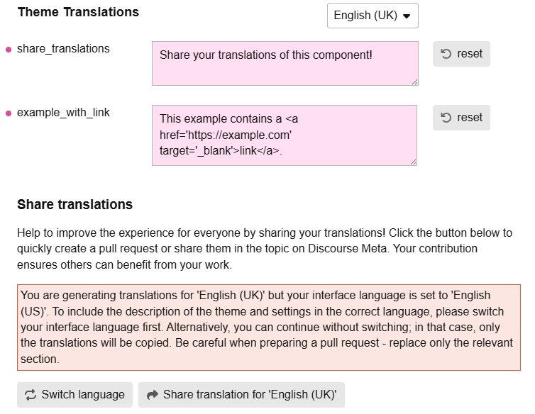

  1. Quando o idioma da sua interface não corresponde ao idioma da tradução (neste caso, meu idioma de interface é Inglês dos EUA e estou traduzindo para Inglês do Reino Unido), você tem duas opções:
    A. Altere o idioma da sua interface antes de abrir o modal
    B. Continue e abra o modal sem alterar o idioma.
  2. Você verá o modal destacando suas edições
    A. Caso o idioma da sua interface também seja o idioma para o qual você está traduzindo, você pode optar por excluir descrições usando a caixa de seleção
    B. Caso contrário, a caixa de seleção estará desabilitada.

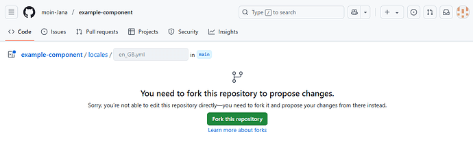

  3. Clique em “Copiar & abrir GitHub” e faça um fork do repositório
  4. Você verá o editor com as traduções atualmente salvas no GitHub.

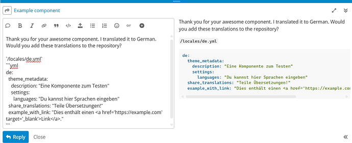

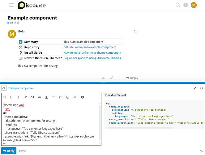

Compartilhar traduções no Meta
Quando você não tem uma conta no GitHub e o link para o tópico do Meta está disponível, você também pode publicar suas traduções lá e pedir ao autor para incluí-las na próxima atualização. Clicar em “Copiar & abrir Meta” formatará suas traduções, as copiará para sua área de transferência e abrirá o tópico do Meta em uma nova aba. Em seguida, basta clicar em Responder e colar as traduções formatadas que foram copiadas para você.
Passos detalhados
  1. Após traduzir, clique no botão para abrir o modal.
  2. Clique em “Copiar & abrir Meta”.
  3. Clique em “Responder” para abrir o compositor e colar suas traduções.
  4. Se você não excluiu as descrições, pode editá-las diretamente antes de publicar suas traduções.
  5. :partying_faceVocê compartilhou suas traduções
Se nenhum link de tópico do Meta foi fornecido, você pode copiar as traduções e pesquisar o tópico relevante manualmente. Não se esqueça da formatação do seu post nesse caso.
