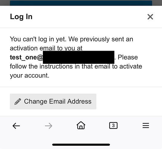

ユーザーのメール再検証を強制する方法を探しています。ユーザーページで image を見つけてテストしました。ログインを試みたところ、テストで
という応答がありましたが、そのアドレスに再検証するためのメールは届かず、変更のみでした。

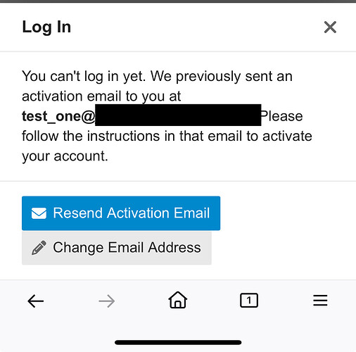

ユーザーを手動で非アクティブ化しても、再検証を求めるメールは自動的に送信されませんが、ユーザー/管理者のページに表示されるボタンを押すことで再送信できます。
非アクティブなアカウントがログインを試みると、次のような画面が表示され、新しいものを送信するかどうかを選択できます。
スクリーンショットにそのオプションが表示されない理由がわかりません。:thinking: 特定のボタンを非表示にするために追加したカスタムコードが、誤ってこのボタンも非表示にしている可能性がありますか?セーフモードでは表示されますか?
編集: 少し調べてみたところ、ボックスが消える原因は must approve users 設定にあるようです。これを有効にすると、オプションが表示されなくなります。
これが意図した動作かどうかは100%確信が持てません。:thinking:

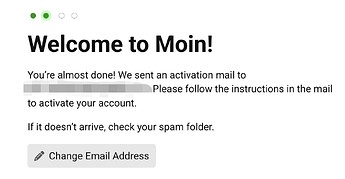

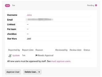

新しいユーザーをサインアップするとき:
  1. 登録フォームに入力します
  2. 次に、メールアドレスを検証するように求められます
  3. メールで送信されたリンクを開くと、アカウントを有効にするためにクリックします
  4. スタッフによる登録のレビューを待つ必要があると通知されます。
    この時点で、サインアップはレビューキューに表示され、スタッフはユーザーを承認でき、その後ログインできるというメールを受け取ります。

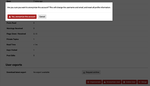

問題をご説明いただきありがとうございます。1つの選択肢はユーザーを削除することですが、古い投稿は保持したいと推測します。
2番目の選択肢は、ユーザーを匿名化することです。これにより、ユーザーは再度ログインできなくなり、すべての会話(匿名化されたユーザー名の下で)を保持できます。
ただし、元のユーザー名を保持したい場合は、「承認しない」という新しいボタンを開発する必要があります。ここに配置します。
「承認しない」ユーザーがログインしようとすると、この画面が表示されます。
匿名化機能はあなたにとって機能しますか?「承認しない」機能の開発には少し時間がかかるかもしれません。
