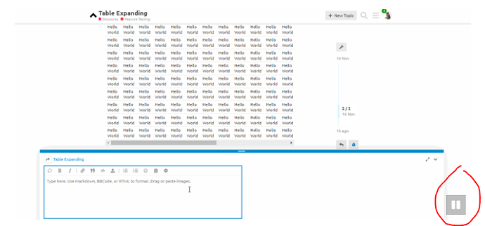

Il motivo per cui lo chiedo è che, a meno che non mi sbagli, la visualizzazione in lightbox non sembra compatibile con i GIF. Intendo dire che non posso cliccare su un GIF per visualizzarlo a schermo intero. Quando il GIF contiene testo dettagliato, l’utente non può ingrandirlo senza aprire l’immagine in un’altra scheda.
Tuttavia, se il GIF viene convertito in MP4 al momento del caricamento, possiamo beneficiare della funzione a schermo intero del lettore video esistente, oltre alla barra del tempo: vantaggi enormi quando si guarda un breve clip tutorial!

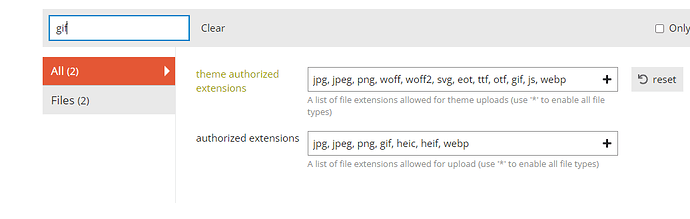

Questa possibilità di conversione è già disponibile? Ho cercato anche “gif” nelle impostazioni e ho trovato:
Confrontando diversi stili di documentazione - tutto testo, solo video, testo + gif - l’opzione testo + gif è risultata di gran lunga superiore. Di conseguenza, abbiamo in programma di utilizzare le gif per dimostrare le cose nei post tutorial. Tuttavia, se non possiamo andare a schermo intero o fare il “lightbox” della gif, allora il testo scritto può spesso essere difficile da vedere
E come vedi quando passi il mouse sopra, ottieni solo l’opzione di mettere in pausa
Ma quello di cui abbiamo veramente bisogno è poter ingrandire la gif a schermo intero. La soluzione alternativa è fare clic con il pulsante destro del mouse e aprire in una nuova scheda, il che va bene per i nostri utenti più esperti, ma non ci si può aspettare che il restante 90% si adatti a questo. Quindi, o abbiamo bisogno di un modo per far sì che le gif caricate utilizzino il “lightbox” in modo che diventino a schermo intero quando cliccate, o semplicemente convertite in mp4 in modo che Discourse fornisca la funzionalità a schermo intero.
