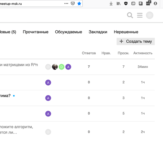

Hier ist ein Screenshot, bevor ich nach Likes sortiert habe und zur neuesten Ansicht zurückgekehrt bin:

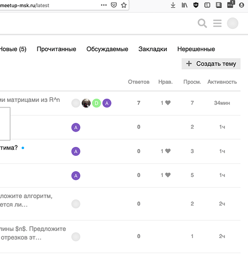

Und dies ist danach:
Ich bin der Meinung, dass showOpLikes nur dann funktionieren sollte, wenn nach OP-Likes sortiert wird, indem eine URL wie https://meta.discourse.org/latest?order=op_likes aufgerufen wird. Andernfalls ist op_like_count nicht enthalten (showLikes sollte funktionieren, bezieht sich jedoch auf die Gesamtzahl des gesamten Themas).
Sie können dies beobachten, indem Sie https://meta.discourse.org/latest.json und https://meta.discourse.org/latest.json?order=op_likes aufrufen. op_like_count ist nur im zweiten Link verfügbar.
