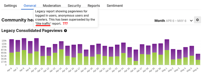

/admin にアクセスすると、ページの上部に「Legacy Consolidated Pageviews(レガシー集計ページビュー)」とラベルされた棒グラフが表示されます。
「レガシー?」と思います。情報ツールチップを確認すると、このグラフは「サイトトラフィック」レポートに置き換えられていることがわかります。
なるほど、わかりました。では、そちらを確認してみましょう。
ところが、レポート一覧にはありません。
ここで確認すると、このレポートに関する2024 年の発表があり、管理ダッシュボードに表示されるはずだと書かれています。(実際には表示されていません。)また、「理解を深める」投稿では、discourse.example.com/admin/reports/site_traffic で見つけることができると説明されています。
しかし、そこへアクセスすると、再び「Legacy Consolidated Pageviews」にリダイレクトされてしまいます。
いったいどうなっているのでしょうか?

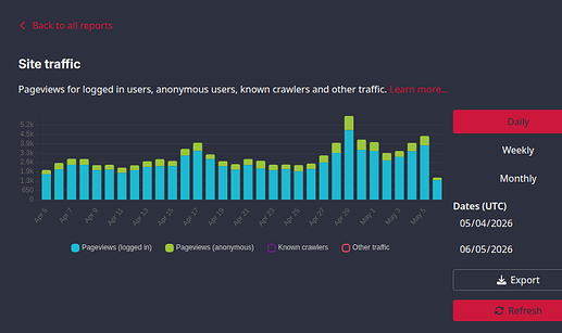

あなたのサイトで、非設定 SiteSetting.use_legacy_pageviews が有効になっていることを確認しました。私のサイトでこれを true に設定すると、「サイトトラフィックレポート」が消え、代わりに以下のようなレポートが表示されます:
