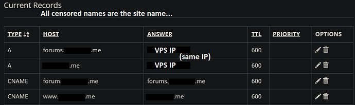

J’héberge Discourse sur un VPS. Let’s Encrypt est configuré. J’ai configuré NGINX pour me connecter à l’URL de mon forum. J’ai ensuite pointé l’enregistrement A DNS de mon fournisseur de domaine vers l’IP du VPS Discourse. Cela fonctionne très bien. Cependant, lorsque j’ai ajouté des enregistrements CNAME pour www.mysite.me et mysite.me, j’obtiens une erreur de sécurité lorsque je les visite… J’ai contacté mon fournisseur de domaine, qui a le SSL activé, et ils m’ont dit ceci :
Je ne comprends pas pourquoi j’obtiens un problème de sécurité/pas de HTTPS alors que le SSL est activé chez mon fournisseur de domaine (qui ne serait de toute façon pas utilisé puisqu’ils n’hébergent pas mes forums Discourse) et que Let’s Encrypt est activé sur mon VPS Discourse.

Mes paramètres DNS sont :
Pour ce que ça vaut, le lien direct forums.mysite.me EST HTTPS/sécurisé.
Pour rendre les choses encore plus étranges, https://forum.mysite.me (sans le “s”) s’affiche comme non sécurisé sur le bureau, mais https://www.mysite.me ne l’est pas sur le bureau, mais L’EST sur mobile… cela ressemble à un problème avec les CNAME… en quelque sorte ?
Lorsque j’utilise un vérificateur SSL sur les CNAME, j’obtiens :
" Aucun des noms communs du certificat ne correspond au nom saisi. Vous pourriez recevoir une erreur lors de l’accès à ce site dans un navigateur web."
