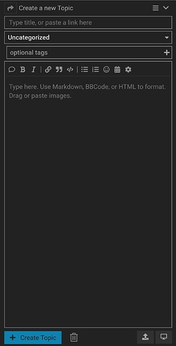

Selettore di tag leggermente meno ampio
Su Meta, ho scoperto una nuova differenza UX: il selettore di tag è leggermente meno largo rispetto al campo del titolo e al selettore di categoria.
8 Mi Piace
Probabilmente sk2 cc @j.jaffeux
7 Mi Piace
In realtà, quello è lì da un po’ di tempo, per quanto ricordi, ma dovremmo risolverlo.
9 Mi Piace
Penso che ci siano due problemi
  1. select-kit 2 sta forzando l’input dei tag su una riga separata di default
  2. Il problema più radicato è che a volte i tag vengono spostati su una riga propria quando il nome della categoria è lungo, e in quel caso il margine sinistro sull’input dei tag non è più necessario. Non esiste un buon modo per gestire questa variabilità con flexbox… per i dispositivi mobili, forse possiamo semplicemente forzare un layout a due colonne e troncare (credo che fosse così in precedenza?).
    Questo non è un problema con grid, quindi in futuro aggiornare quegli input per utilizzare grid permetterebbe maggiore flessibilità con meno problemi (probabilmente è meglio farlo dopo aver eliminato il supporto a IE).
8 Mi Piace
Ho spinto una correzione minore per questo, quindi le categorie e i tag saranno sulla stessa riga per i dispositivi mobili
Penso che per la prossima release ripenserò questa parte utilizzando la griglia… e a quel punto gli input potranno andare a capo se necessario, senza doversi preoccupare dei margini laterali aggiuntivi. Utilizzerò @supports(grid) in modo che i browser più vecchi facciano ricorso all’attuale implementazione con flex.
