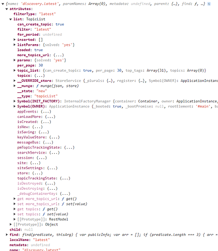

Ich weiß nicht warum und ob es eine Änderung im Kern gibt, aber ein schnelles Debugging hier
https://github.com/discourse/discourse-solved/blob/main/assets/javascripts/discourse/connectors/bread-crumbs-right/solved-status-filter.js#L47-L51
zeigt, dass modelParams nicht existiert, wenn man sich nicht auf einer Kategorie-Seite befindet.
Es ist hier definiert:
https://github.com/discourse/discourse/blob/main/app/assets/javascripts/discourse/app/routes/build-category-route.js#L71
Mehrere Alternativen funktionieren auf der Homepage und der Kategorie-Route:
.queryParams.solved
.attributes.list.params.solved
.attributes.list.listParams.solved
Ich sehe keine neueren Änderungen im Kern. :thinking:
